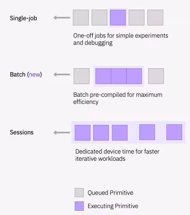

Paso 3: Ejecutar utilizando Qiskit primitives
El bucle de optimización de QAOA se ejecuta dentro de una sesión de Quantum Compute para mantener el dispositivo reservado a lo largo de todas las iteraciones. Un estimador evalúa HC\langle H_C \rangle en cada paso, y un optimizador clásico (COBYLA) actualiza los parámetros hasta alcanzar la convergencia.
Ilustración que muestra el comportamiento de los modos de ejecución Trabajo único, Lote y Sesión.
Define los parámetros iniciales y ejecuta el ciclo de optimización:

Paso 3 : Ejecuta el bucle de optimización de QAOA dentro de una sesión y, a continuación, toma una muestra.
# Step 3: run the QAOA optimization loop on the device, then sample the
# final distribution with the optimized parameters.
initial_gamma = np.pi
initial_beta = np.pi / 2
init_params = [initial_beta, initial_gamma]
objective_func_vals = []  # Global variable
with Session(backend=backend) as session:
    estimator = Estimator(mode=session)
    estimator.options.default_shots = 1000
    # Set simple error suppression/mitigation options
    estimator.options.dynamical_decoupling.enable = True
    estimator.options.dynamical_decoupling.sequence_type = "XY4"
    estimator.options.twirling.enable_gates = True
    estimator.options.twirling.num_randomizations = "auto"
    estimator.options.environment.job_tags = ["TUT_QAOA"]
    result = minimize(
        cost_func_estimator,
        init_params,
        args=(candidate_circuit_100, cost_hamiltonian_100, estimator),
        method="COBYLA",
    print(result)
