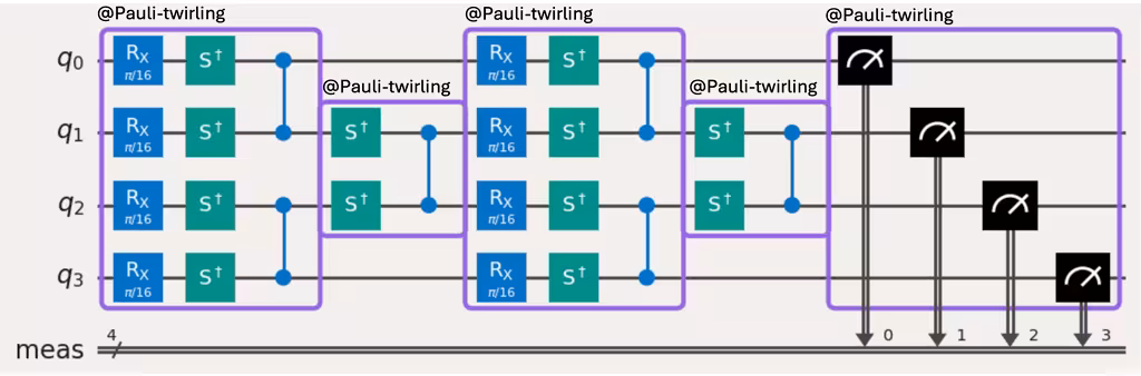

Samplomaticは、カスタマイズされたサンプリング無作為化をサポートする新しいオープンソースライブラリである。 安定したノイズ・コンテキストを持つものとして扱われるべき回路操作のコレクションを推論するためにボックス構造を使用し、ボックス上のアノテーションを使用して、インテントを宣言および設定できるようにする。 例えば、下図のように、回路をボックスに階層化し、各ボックスにトワリング注釈を追加し、どのトワリンググループを使用するかを指定することができる:
ボックスと渦巻き注釈の使用例
注釈付きのボックスを含む回路を使用することで、 テンプレート回路とサンプレックスを生成することができます。 出力テンプレート回路は、パラメータ化された回路であり、(異なるパラメータ値が割り当てられることを除けば)それ以上の変更を加えることなく実行されます。 Samplomaticライブラリの中核となる型であるsamplexは、テンプレート回路のパラメータやその他の配列型フィールドに対するパラメトリック確率分布を表します。 これらのフィールドは、バインドされたテンプレート回路の実行によって収集されたデータの後処理に使用できます。 つまり、テンプレート回路とサンプレックスが連携して、Executorプリミティブに対し、どのパラメータを生成し、どのバウンド回路を実行すべきかを指示する。 これら2つの構造体はクライアント側で生成されるため、ハードウェアで実行する前に、ローカルで検査やサンプリングを行って出力を確認することができます。
